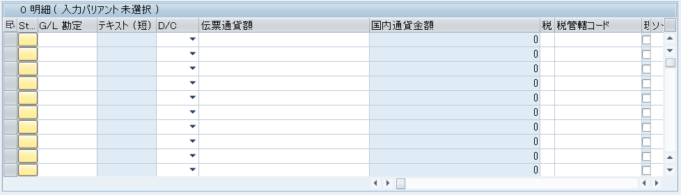

実務でSAPを使われたことがある方であればパッと思いつくかと思いますが、以下の画面を指しております。(画像はG/L 勘定伝票入力画面より)
sap-table-data-automation_01
SAPのような基幹システムでは会社の経営に関わる様々な情報を集約しているため、非常に入力内容が多いかつ間違うことがないように、各項目を入力していく必要があります。
そのため、多くの業務時間をSAPのデータ入力に費やされている方もいらっしゃるのではないでしょうか。
この表形式のデータ入力については、時間もかかり、入力ミス等の手戻りも発生しがちなため、ロボットで代替することに非常に適しております。
SAP GUIについては概ねUiPathにより自動化が可能となっており、表形式の画面でももちろん自動化が可能となっております。

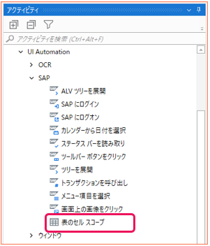

方法1:テーブルセルスコープを利用した自動化
UiPath StudioのCore Activity(デフォルトでインストールされているActivity)にはSAP専用の様々なActivityを用意しています。
sap-table-data-automation_02
この中の「表のセルスコープ」(CellScope)を使うことにより表形式のデータ操作を自動化することができます。

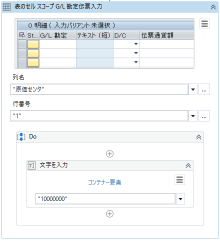

サンプルのアクティビティの設定を見てみましょう。
sap-table-data-automation_03
このActivityは、対象となるSAPのテーブルを選択すると、列名を取得し、列名の「▼」ボタンで列を指定することができます。
続いて、行番号を指定(ゼロ始まり)することで表の中の特定のセルに対して様々な操作が可能となります。
上記画像の設定例では、”原価センタ”列の"2"行目に、"10000000"と文字を入力しています。
この方法では、表のセル1つ1つに入力していくため、大量のデータを各行に入力するには繰り返しのアクティビティ等をあわせて利用する必要があります。
通常、SAPでは表を1行入力する毎にチェックが行われている場合がありますので、そのときは「ステータス バーを読み取り」(ReadStatusbar)を使って
正しく入力されているかチェックしながら処理をすると良いと思います。

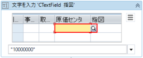

UiPathが提供しているActivityの中で最も使われているトップ3に入るであろうActivityと言えば、「文字を入力」(TypeInto)でしょう。
このActivityを使ってSAPの表形式のデータ入力を行うことももちろん可能となっております。

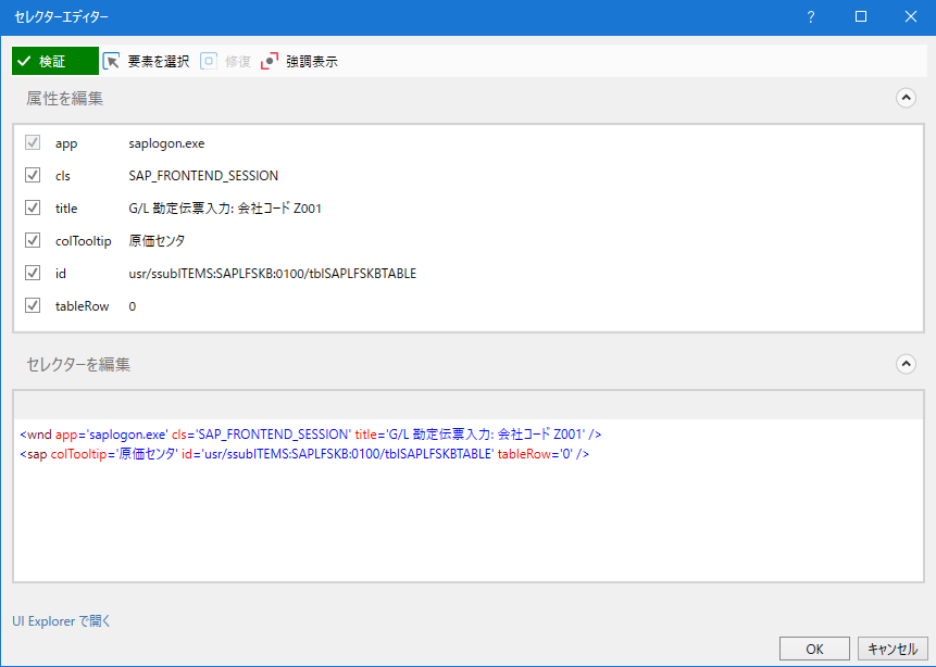

設定サンプルはこちらになります。セレクタの情報も確認しましょう。
sap-table-data-automation_04
sap-table-data-automation_05
SAPのトランザクションによってはこの限りではないですが、概ねこのようなセレクタを取得できます。
可変行の自動化をする場合、tableRow属性を変数化することで対応することができます。
項目によっては正しくcolTooltip属性(列項目)が取得できない場合があります。その時は、tableCol属性を追加することで対応することができます。
方法1と比べると、他のアプリケーションを自動化しているような方法でSAPも自動化できるという点では作りやすいかと思います。

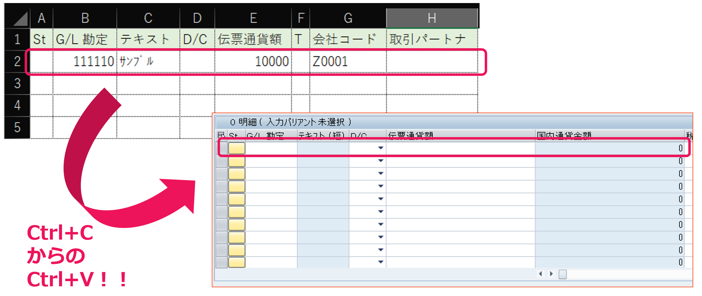

方法3:伝家の宝刀コピー&ペースト
ここまでアクティビティを使って1つずつ入力する方法を紹介してきましたが、SAPを触られている方であれば、
実際は項目を1つずつ入力することはあまり無く、Excel等に入力する表のデータを用意しておいて、
行をコピーしてSAPの画面へコピー&ペースト(コピペ)することがほとんどではないでしょうか。
sap-table-data-automation_06
もちろんこの流れもStudioで実装することが可能となっております。

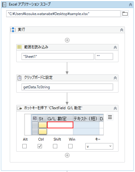

このとき重要となるのが、「ホットキーを押下」(Send Hotkey)Activityになります。このActivityは非常に汎用性が高く、
今回のようなコピペの動作を実装する場合や、SAPでよく使うショートカットキー(F3やCtrl+S、右矢印キー等)の操作を実装したい場合にも利用できます。
sap-table-data-automation_07
このように設定することでコピペの動作を自動化することができます。
注意点として、「ホットキーを押下」がご利用の環境によっては正しく動かない場合があります。
その場合はオプションの”ウインドウメッセージを送信”をTrueにする、又は処理の前に「ウインドウにアタッチ」(Attach Window)を追加することで動く場合もあります。
