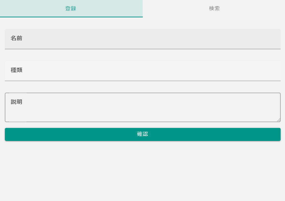

まずは左側タブの登録画面を見てみましょう。なんらかの情報を登録するエントリー画面のイメージです。
入力欄が3か所(名前、種類、説明)あります。これらのテキストフィールドに適当な値を入力し確認ボタンを押すと、確認画面に遷移します。(入力チェックはありません)
確認画面では、連番で付与されるIDが表示されます。この画面で登録ボタンを押すと元の画面に戻ります。

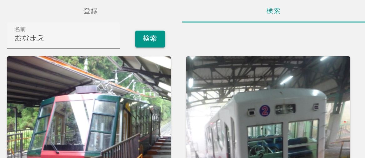

右側タブの検索画面は、最上部に条件を入力するフィールドがあります。ここに任意の文字を入力してから、検索ボタンを押すと結果一覧が表示されます。(実際はこの入力内容は使用していませんので、何を入力しても結果は同じです)
結果は、カード型のレイアウトでケーブルカー図鑑(?)が表示されます。

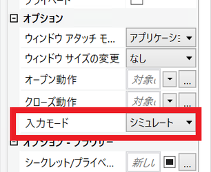

この時、プロパティの入力モードをシミュレートに替えておくと中に配置されるアクティビティの入力モードもシミュレートとなるので、高速に動作します。

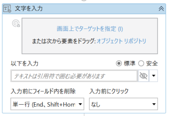

次に、名前欄に「おなまえ」と入力できるように、アプリケーション/ブラウザーを使用アクティビティの中に「文字を入力」アクティビティを配置してみましょう。
spa-automation6

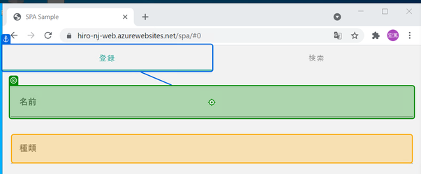

アクティビティの中にある「画面上でターゲットを指定」をクリックするとテキストを入力する要素を特定できるようになります。登録画面の「名前」部分がターゲットとして緑色の枠で覆われる状態にして、確認(チェックマーク)をクリックします。
spa-automation7

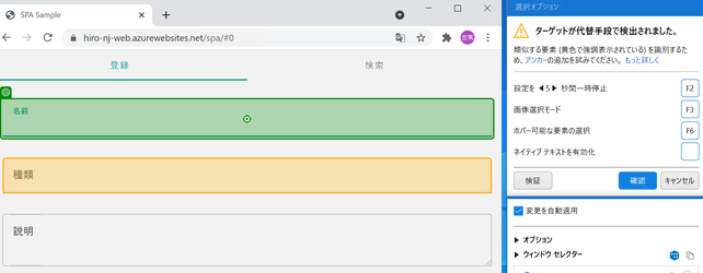

ここでターゲットが確定するはずなのですが、このサイトでは「名前」部分の他に「種類」部分も黄色く枠で覆われ、「ターゲットが代替手段で検出されました」と警告が表示されます。
これは、同じようなテキストボックスが「名前」と「種類」の2カ所あり、どちらが文字を入力するターゲットなのか特定できないという警告です。
spa-automation8

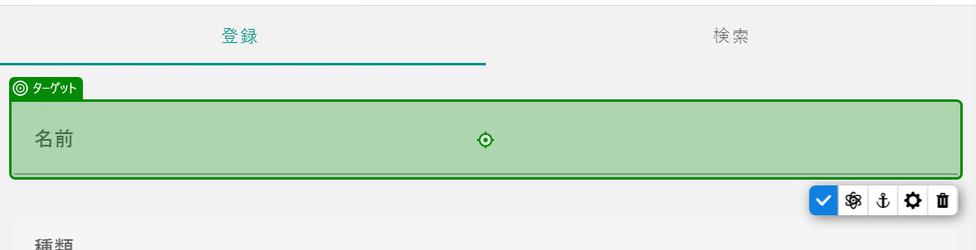

このようなときはアンカーを追加することで、要素を一意に特定します。例えば、この画面で名前の上にある「登録」タブをクリックすると、「登録」タブが青色の枠で覆われます。これによって、「登録」タブがアンカーとして認識され、「名前」用のテキストボックスが、「登録タブのすぐ下にあるテキストボックス」と一意に特定されることになります。
spa-automation9
しかしながら、これはあまりよいアンカーの指定例ではありません。「変更に強いワークフロー」という観点を考えると、「登録タブの下」では、画面デザインの変更時に対応出来なくなる可能性があります。

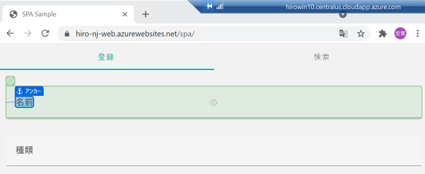

どうすればよいかと言うと、名前欄には「名前」というラベルがあります。「名前というラベルの近くのテキストボックス」であれば、項目の順序やデザインが変わっても、要素を特定できる可能性が高くなり、「変更に強いワークフロー」と言うことができます。
早速、ラベルの「名前」部分をアンカーとして選択してみましょう。
と、言いたいところですが、「名前」ラベルはテキストボックスと重なってしまっているためアンカーとしては選択することができません。この現象はSPAとは直接は関係ないのですが、今回使用したUIライブラーである Material Components for the Web で作成されたテキストフィールドの各要素が複雑に入り組んでいるための現象です。

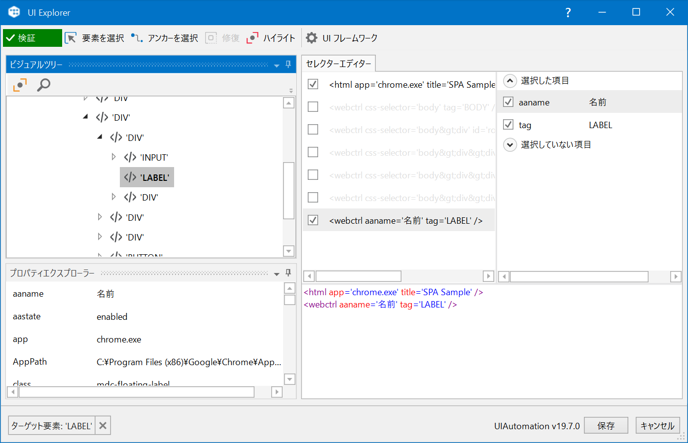

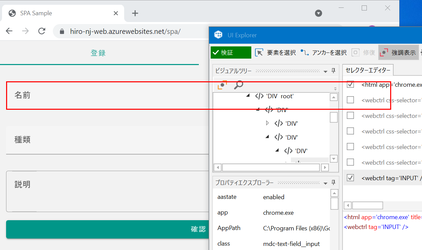

こんな時に活躍するのがUiExplorerというツールです。このツールを使えば、クリックで単純に選択できないような要素も選択することができます。

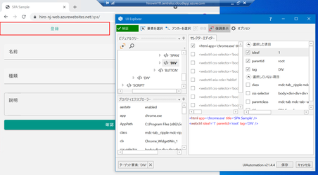

さきほどの「登録」タブをアンカーとして指定した状態のセレクターを確認してみましょう。アンカーを指定するとセレクター設定のウィンドウに「アンカー」用のセレクターが表示されます。(セレクター編集画面が表示されていないときは、選択した要素をホバーすると表示される歯車マークの「設定」をクリックしてみてください)
spa-automation10
このアンカーは「あいまいセレクター」にチェックが付いており、「あいまいセレクター」が使用されていることがわかります。「あいまいセレクター」と表示されている場所のすぐ右に青いアイコンが表示されています。これが、UiExplorerのアイコンです。
クリックするとUiExplorerが起動されます。
spa-automation11
UiExplorerの画面上部「強調表示」をクリックすると登録タブが赤く強調され、現在は「登録タブ」が指定されていることがわかります。これを「名前ラベル」に変更しましょう。
「要素を選択」をクリックして「名前」ラベルを選択してみましょう。先ほど同じようにやはりラベルは選択できずに、テキストボックスが選択されるはずです。
spa-automation12

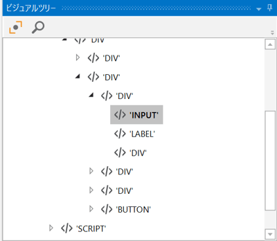

ここで左側のビジュアルツリーを見てみると<INPUT>タグが選択されていることが確認できます。しかしながら本来アンカーとして選択したい要素は名前という文字の書かれた<LABEL>タグです。
spa-automation13
spa-automation14
そこで、<INPUT>タグと同じ階層にある<LABEL>タグをダブルクリックします。
spa-automation15
これで名前のラベルのセレクターが生成できました。保存ボタンを押して元の画面に戻りましょう。
spa-automation16
無事、テキストボックスの裏に隠れていた名前ラベルがアンカーとして選択されました。

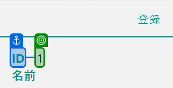

同様に、「種類」、「説明」の「文字を入力」アクティビティと、IDの取得用の「テキストを取得」アクティビティをアンカーを使って作成しましょう。
なお、IDはラベル要素が隠れていないので、UiExplorerの操作無しでアンカーが選択できるはずです。
spa-automation17

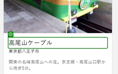

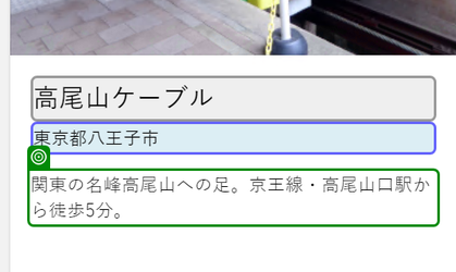

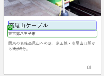

カードの中の適当な項目をクリックします。今回は写真の下に表示されている乗り物の名前を選択してください。
spa-automation21
すると表抽出ウィンドウに"新しい列 0"というデータが追加されます。右側の歯車マークをクリックすると列名を変更できるので、「名称」という名前に変更しておきましょう。
さらにケーブルカーの場所と説明も追加しましょう。
さきほどと同じように「データを追加」をクリックして、今度は場所を選択。
spa-automation22
さらに「データを追加」をクリックして、説明を選択しましょう。
spa-automation23
選択し終えたら、「名称」と同じように列の名前をそれぞれ「場所」、「説明」に変更しましょう。
spa-automation24
表抽出ウィンドウの一番下の「プレビュー」エリアにある目玉マークをクリックすると、取得したデータのプレビューが表示されます。
spa-automation25
「名称」だけでなく、合わせて「場所」、「説明」が取得できていることを確認しましょう。

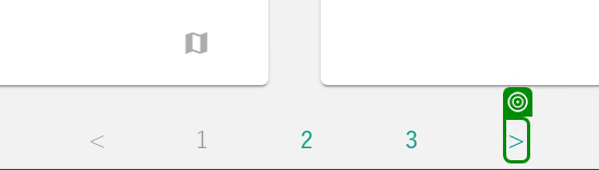

このサンプルサイトでは9件のレコードが3ページに分割されて表示され、「>」ボタンでページ送りをします。そこで2ページ目以降の情報も取得できるように「次へ」ボタンの設定をします。
表抽出ウィンドウの画面上部の「次へボタン」をクリックしてください。「>」ボタンが緑色の枠で覆われるように選択します。
spa-automation26
 最後に表抽出ウィンドウ左上の保存アイコンをクリックしてください。これでデータスクレイピングの設定が完了し、メインパネルに表抽出アクティビティが配置されます。

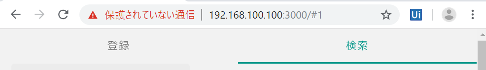

本来 SPAアプリケーションは単体のページですので、ブラウザーの上部に表示されるアドレスバーのURLは操作に関わらず固定されています。しかし、Javascriptの History API を使用することで、URLを疑似的に書き換えることが可能となりブックマークやブラウザの戻るボタンを活用することができるようになります。
今回のサンプルでも、上部のタブ(登録、検索)を切り替えるとき、URLが ".../#0"、".../#1"と切り替わり、ブラウザの戻るボタン、進むボタンも使用できるようになっています。
spa-automation28
spa-automation27
このようなサイトではURLをアドレスバーに入力することで、使用したい画面にダイレクトに遷移することができるのですが、一点気を付けないといけないことがあります。
タブをクリックして画面を切り替えるときは、SPAアプリですのでHTMLの再読み込みは発生しません。しかしながら、URLを直接入力したときには毎回WebサイトのHTMLなどをダウンロードして再描画する形となるため、表示に時間がかかる場合があります。
UiPathではURLを直接指定して画面を遷移するためのURLに移動アクティビティを用意しておりますが、クリックでの画面遷移に比べて時間がかかっているなと感じたときは、対象のWebサイトがSPAではないかと疑ってみてください。
