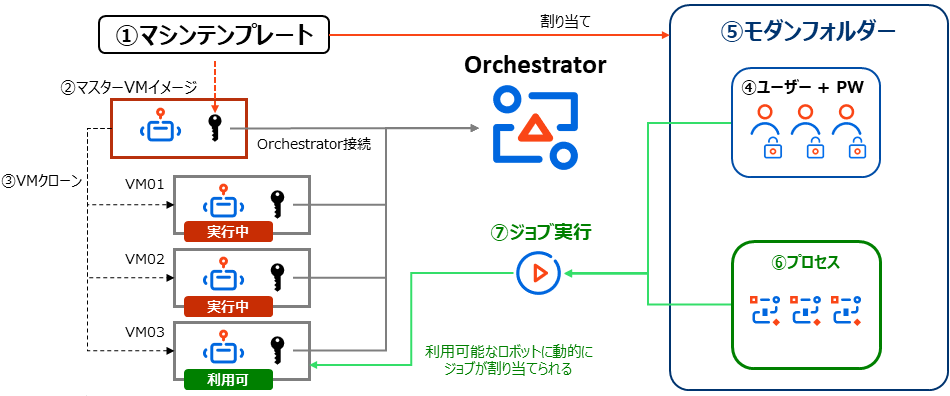

    • パーシステンス無しの環境にて、マシンテンプレートによるUnattendedロボットの設定およびジョブ実行までの大まかな流れは下記の手順となります。(パーシステンス有りの環境では個々のVMをクローンした後Orchestratorの接続設定を行うこともできます)
Provisioning Unattended on VDI
  1. Orchestratorにてマシンテンプレートを作成します。本番環境では「ライセンス - Unattended ランタイム」、非本番環境では「ライセンス - Testing ランタイム」を 1とします。
  2. Unattendedロボットマシンの元となるマスターイメージにて、UiPath Robot をインストールし、Orchestratorとの接続に(1)で生成したマシンキーまたはクライアント資格情報を使用します。必要に応じてSysprepを実行して一般化します。
  3. マスターイメージをクローンして仮想デスクトップを必要台数プロビジョニングします。この操作はハイパーバイザー上での手動クローン、またはVDI製品のデスクトッププロビジョニング機能を使用します。
  4. Unattendedロボット実行ユーザーとして、Orchestratorにてユーザーまたはロボットアカウントを追加します。ユーザーまたはロボットアカウントの [無人オートメーションの設定] にて、無人オートメーションを有効化し、ドメインユーザーのパスワードを登録します。Orchestratorにおけるローカルユーザーの場合は、対応するドメインユーザー名を手動で割り当てます。追加されたユーザーに対してRobotロールを割り当てます。
  5. モダンフォルダーを作成し、(4)で作成したユーザーを割り当てます。さらに(1)で作成したマシンテンプレートをモダンフォルダーに割り当てます。
  6. Unattendedロボットに実行させるプロセスをモダンフォルダーに追加します。
  7. プロセス・実行回数・実行ユーザー(指定またはすべて)を選択し、ジョブを実行します。トリガーによる実行も可能です。 ジョブは「利用可」のマシンに動的に割り当てられます。すべてのマシンが「実行中」の場合には「保留中」となり、前のジョブが完了次第、実行が開始されます。 ※ 注意: マスターイメージからクローンされたVMがOrchestrator接続した時にUnattendedライセンスが消費されます。クローンするVM数がUnattendedライセンス数を超過しないようにUnattended用に専用のVDIプールを作成することを推奨します。
