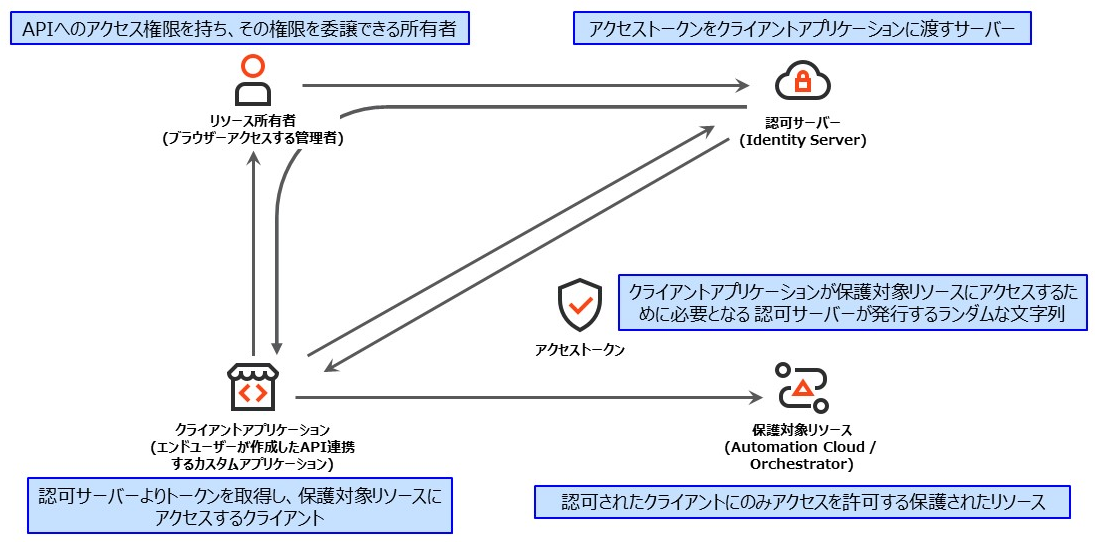

一般的に、OAuthとは「リソース所有者 の許可を得て、 認可サーバー が クライアントアプリケーション に アクセストークン を付与し、 保護対象リソース に適切にアクセスするための標準的な手順を定めたもの」になります。
太字で記述したキーワードが特に重要になりますので、それぞれの役割とAutomation Cloud / Orchestratorでは具体的に何に当てはまるのかを下記の表で示します。

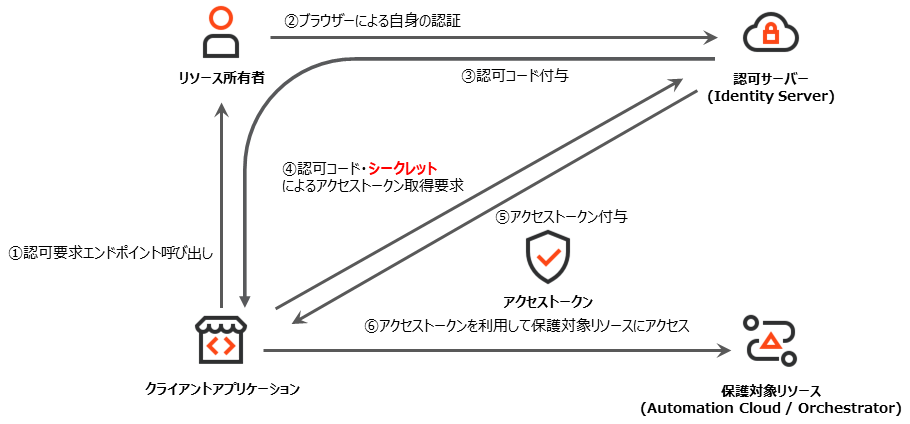

認可コード (Authorization Code)
認可コード付与方式では下記の処理手順が実行されます。
  • ① クライアントアプリケーションはリソース所有者に委譲して認可コードを取得するために認可要求のエンドポイント (Automation Cloud: https://cloud.uipath.com/identity_/connect/authorize, オンプレミスOrchestrator: /identity/connect/authorize) をコールし、アプリケーションID・スコープ・リダイレクトURLをIdentity Serverに送信します。
  • ② リソース所有者はブラウザーを使用して手動で Automation Cloud / Orchestrator にログインし、Identity Serverに対して自分自身の認証を行います。
  • ③ 認証が成功するとIdentity Serverはクライアントアプリケーションに 認可コード を付与します。
  • ④ クライアントアプリケーションはアクセストークン取得のエンドポイント (Automation Cloud: https://cloud.uipath.com/identity_/connect/token, オンプレミスOrchestrator: /identity/connect/token) をコールし、認可コードとアプリケーションシークレットをIdentity Serverに送信します。
  • ⑤ アクセストークン取得要求が正常の場合、Identity Serverはクライアントアプリケーションにアクセストークンを付与します。
  • ⑥ アクセストークン取得後、クライアントアプリケーションはAutomation Cloud / OrchestratorのAPIを使用して保護対象リソースにアクセスできるようになります。
この付与方式を図で示します。

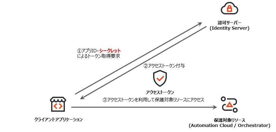

クライアントクレデンシャル (Client Credentials)
クライアントクレデンシャル付与方式は最もシンプルでありクライアントアプリケーション自体がリソース所有者となりアクセストークンを取得することができます。この付与方式は人手を介さないバッチ処理などに適していますが、シークレットをクライアントアプリケーションに埋め込むことになるため厳重に管理を行う必要があります。万が一、シークレットが第三者に漏洩してしまった場合には速やかに再作成を行います。
この付与方式を図で示します。
Image implementing Orchestrator API with OAuth 04

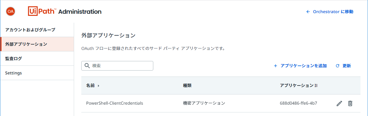

Automation Cloudでの設定方法
  • https://cloud.uipath.com に管理者でログインし、 [管理] > [外部アプリケーション] を選択し、[アプリケーションを追加] をクリックします。
  • アプリケーション名を入力し、アプリケーションの種類を選択します。
    • 付与方式として認可コードまたはクライアントクレデンシャルを使用する場合には、[機密アプリケーション] を選択します。
    • 付与方式として認可コード + PKCE を使用する場合には、[非機密アプリケーション] を選択します。
  • [スコープを追加] をクリックし、 リソースとして [Orchestrator API Access] を選択します。 (Data ServiceにAPIアクセスするには [Data Service API] を選択します)
    • 付与方式として認証コードまたは認可コード + PKCEを使用する場合には、[ユーザースコープ] を選択します。
    • 付与方式としてクライアントクレデンシャルを使用する場合には、[アプリケーションスコープ] を選択します。
  • 保護対象リソースに許可する操作をスコープとして選択します。(複数選択可能) たとえばユーザー読み取り権限を付与するには OR.Users.Read 、マシンユーザー読み取り権限を付与するには OR.Machines.Read を選択します。
    • 使用するOrchestrator APIに対応するスコープは、Swagger(https://cloud.uipath.com/{organizationName}/{tenantName}/orchestrator_/swagger)を開き、各APIの OAuth required scopesを確認します。
  • クライアントがWebアプリケーションの場合にはIdentity Serverからの応答として認可コードが返されトークン取得の処理を行うためにコールバックされるURLを「リダイレクトURL」として設定します。
    • スクリプトから認可コードを取得する場合にはAutomation Cloud / Orchestrator など任意のURLを設定し、スクリプトから呼び出す際に同じ値を指定します。
    • サンプルのPowerShellスクリプト(uipath-authcode-sample.ps1)を実行するには WCF URL 予約 (http://127.0.0.1/TemporaryListenAddresses/) を指定します。
    • クライアントクレデンシャル付与方式ではリダイレクトURLを設定する必要はありません。
  • [追加] をクリックし、アプリケーション設定を保存します。 ポップアップで表示されるアプリIDとアプリシークレットをメモします。 アプリシークレットは再表示できないため、万が一紛失してしまった場合にはアプリケーションを編集し、 [新しく作成] をクリックして再生成します。
