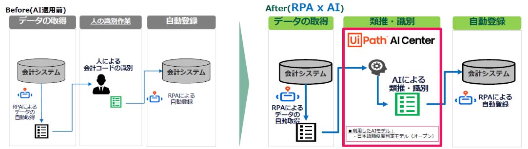

同院では、まず大きな課題であった「会計仕訳コードの自動類推」を題材に、AI Centerを活用した自動化に取り組みました。

一連の課題は、人が判断する作業を可能な限り減らすという方針での AIの導入により、人手を介さない一気通貫の自動化を実現することで解決できました。
今回の実証で、白木氏は「必ずしもAIは完全ではないこと」にも気づいたといいます。これは重要な発見でした。AI単独ではなくルールベースの自動化との組み合わせにより、効果を得られたからです。
「適切な箇所でルールベースの処理を活用することは、AIの実装において非常に意味があることだと思いました。例えば、同じボールペン1本であっても、部門によって『診療経費内のその他消耗品』にいれるか『一般管理費の消耗品』にいれるかで、勘定科目は変わります。この点はAIには判断できないのでルールベースで補完し、精度を向上させました」

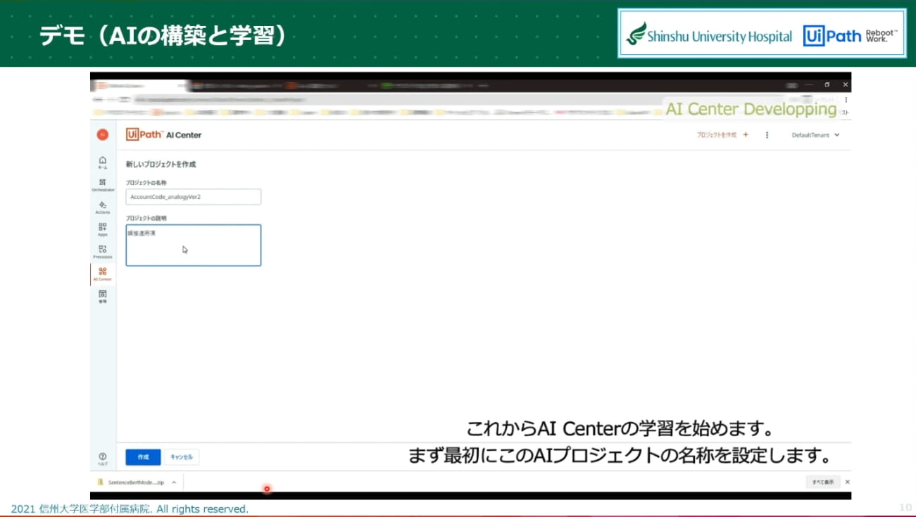

(1)最初に、AIプロジェクトの名称を設定。プロジェクト名は英数字の表記が基本だが、説明欄は日本語表記が可能。

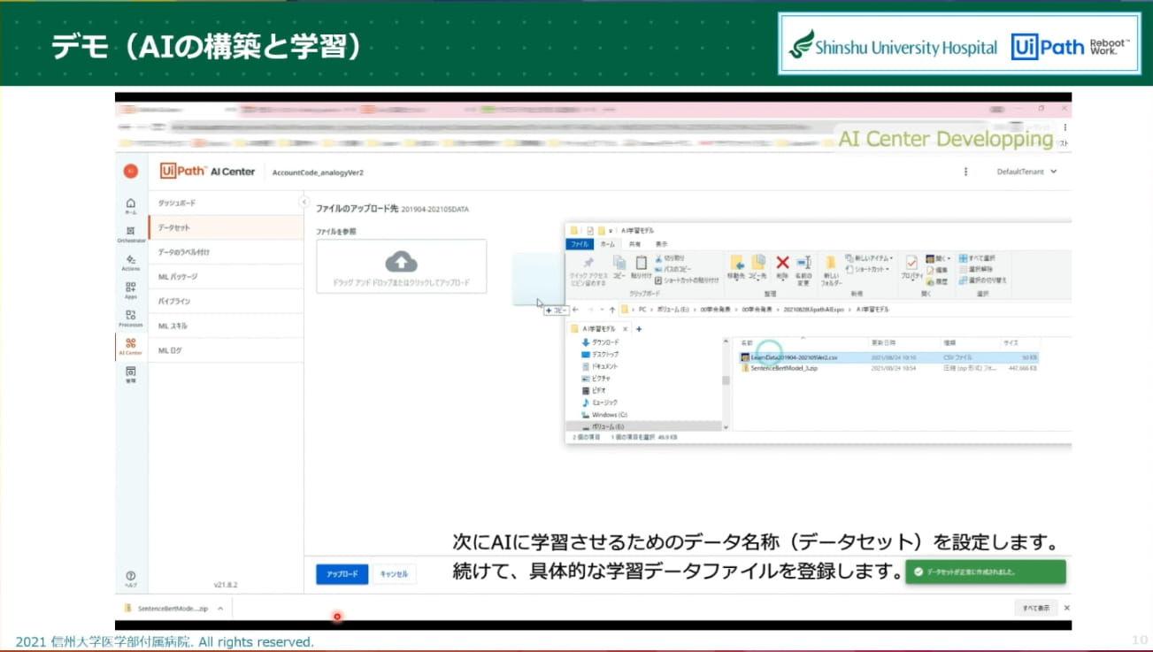

(2)AIに学習させるためのデータ名称を設定。続けて具体的な学習データファイルを登録する。データはCSV形式で。ドラッグ&ドロップでのアップロードが可能。その際、分類するためのAIモデルも登録。今回はUiPathから提供される言語類推のAIモデルを利用。最後に作成ボタンを押す。

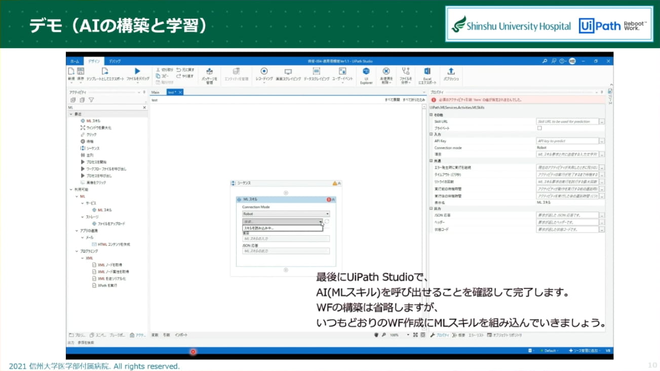

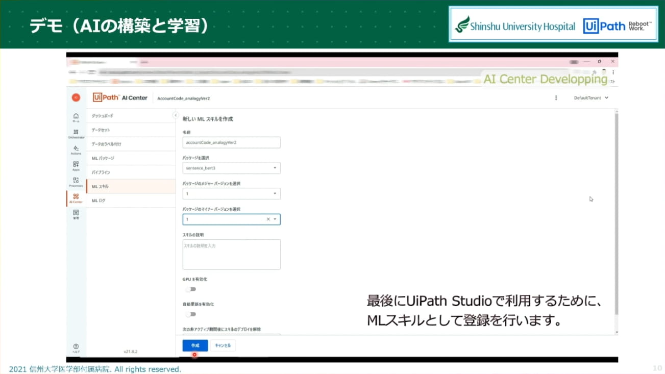

(4)最後にUiPath Studioで利用するためにMLスキルとして登録を行う。登録完了後は、アクティビティから今回のマシンラーニングのパッケージが読み込めるようになる。
(5)最後にUiPath Studioの画面で、MLスキルを呼び出せることを確認して完了。後は通常のアクティビティと同じように扱える。
