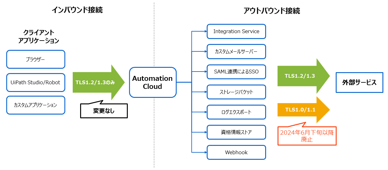

  • 2024年6月下旬以降にUiPath Automation Cloudからのアウトバウンド接続による外部サービスとの連携において、通信暗号化プロトコル TLS1.0および1.1が廃止され TLS1.2および1.3のみが使用されます。本記事ではこの変更に伴う影響範囲の確認手順について説明いたします。
  • なおAutomation Cloudへのインバウンド接続では既にTLS1.2および1.3のみが許可されており変更はありません。
Automation Cloud TLS1.0/1.1廃止

  • Automation Cloudのアウトバウンド接続においても接続先の外部サービスが利用可能なTLSバージョンに応じてTLS1.2または1.3で接続することが可能ですが、これまで互換性維持のためTLS1.0または1.1の接続も許可しておりました。
  • このたび安全性向上のためTLS1.0および1.1の接続を廃止することとなりました。

  • 次にTLS1.0/1.1廃止に伴う影響範囲の確認手順について説明いたします。Automation Cloudから外部サービスへの接続を行う主な機能は次の通りです。
    • 1. Integration Service
    • 2. カスタムのメールサーバー
    • 3. SAML連携によるシングルサインオン(SSO)
    • 4. ストレージバケット
    • 5. ログエクスポート
    • 6. 資格情報ストア
    • 7. Webhook
  • これらのいずれかのサービスとの連携設定を行っている場合には、下記の対応するセクションを参照し、対象の外部サービスがTLS1.2または1.3に対応していることを各サービスのWebサイトやサポート窓口にてご確認ください。

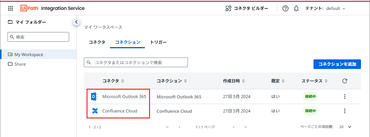

  • Integration Serviceは、認可と認証を標準化することでサードパーティアプリケーションを容易に自動化できるUiPath Platformのコンポーネントです。
  • 作成済みコネクションによって接続されているサードパーティアプリケーション・サービスがTLS1.2または1.3に対応していることをご確認ください。
IntegrationServiceコネクション

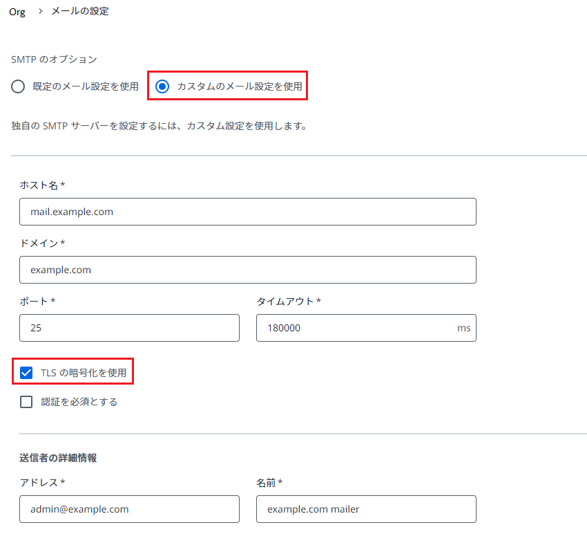

2. カスタムのメールサーバー
  • Automation Cloudの既定値ではメール配信にはSendGridサービスが使用されますが、明示的にカスタムのメール設定を使用しており「TLSの暗号化を使用」オプションをオンにしている場合、接続先のメールサーバー(例: mail.example.com)がTLS1.2または1.3に対応していることをご確認ください。
カスタムメール設定

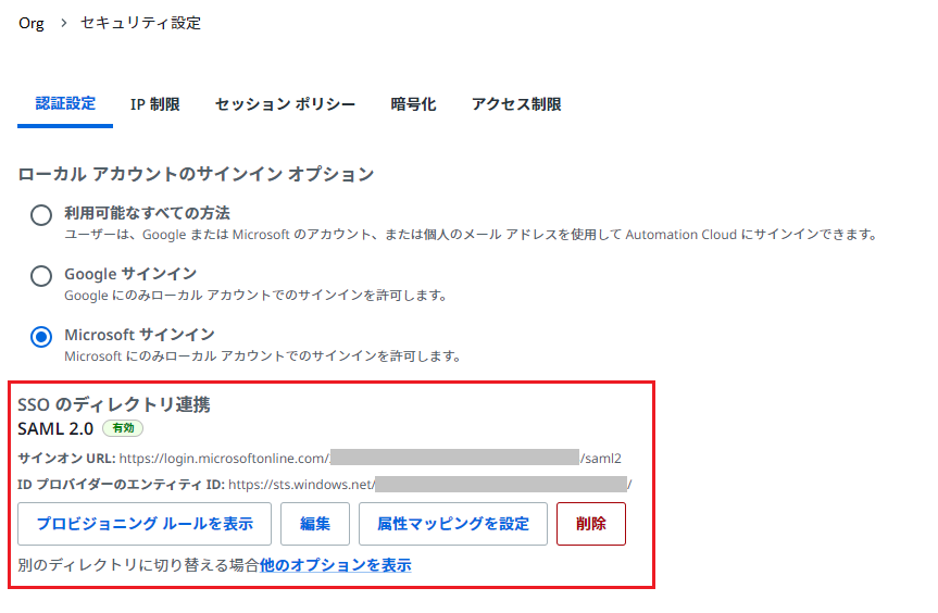

SAML連携SSO

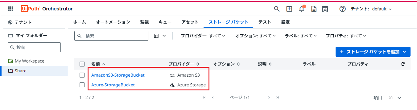

4. ストレージバケット
  • OrchestratorにてストレージバケットしてAmazon S3やAzureストレージアカウントを使用している場合、使用しているストレージサービスがTLS1.2または1.3に対応していることをご確認ください。
ストレージバケット

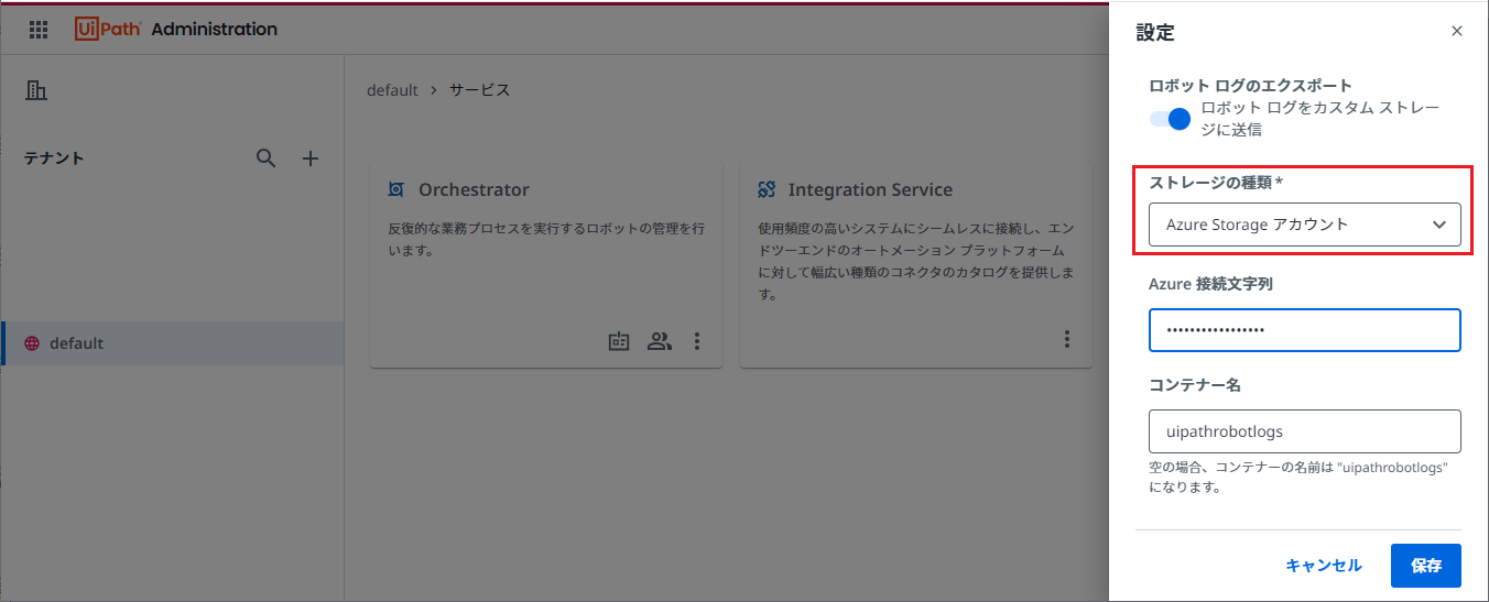

5. ログエクスポート
  • ログエクスポート設定にてOrchestratorにて蓄積された実行ログをクラウドストレージ(Amazon S3・Azureストレージアカウント・Google Cloud Storage)に保存している場合、使用しているストレージサービスがTLS1.2または1.3に対応していることをご確認ください。
ログエクスポート

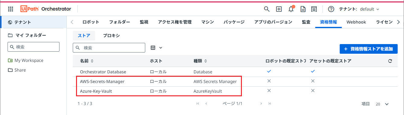

6. 資格情報ストア
  • 資格情報ストアにて機密情報(Unattednedロボットのパスワードやクレデンシャル型アセット)を下記のいずれかのVaultサーバーに保存している場合、使用しているVaultサーバーがTLS1.2または1.3に対応していることをご確認ください。
    • CyberArk
    • Azure Key Vault
    • HashiCorp Vault
    • BeyondTrust
    • Thycotic Secret Server
    • AWS Secrets Manager
資格情報ストア

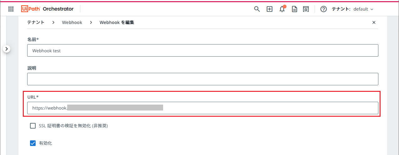

7. Webhook
  • WebhookにてOrchestratorのイベントを外部システムに送信している場合、送信先のシステムがTLS1.2または1.3に対応していることをご確認ください。
Webhook設定
