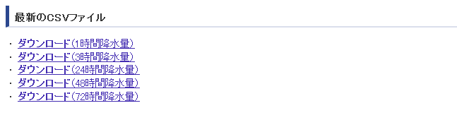

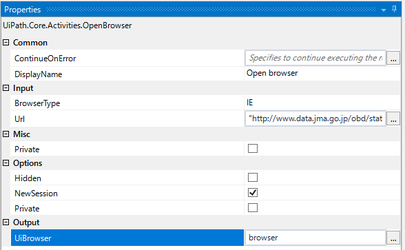

これより、ブラウザーを用いたダウンロードの自動化の実装となります。はじめに、Open Browser アクティビティにて、ダウンロード対象となるファイルが存在する下記 URLを指定し IE を起動します。プロパティペインでは、Output 項目の UiBrowser に browserというBrowser型のオブジェクトを指定しておきます。
download-files-from-website-image5

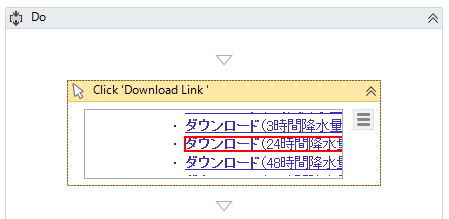

次に、ダウンロード対象のリンクを右クリックする為の操作を実装していきます。Open Browser アクティビティのDoブロック内に、Click アクティビティを追加します。Indicate on screen をクリックし、オブジェクトを選択するモードに移り、IE に表示されている「ダウンロード(24時間降水量)」をクリックします。
download-files-from-website-image6
download-files-from-website-image7

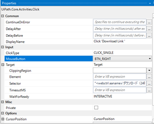

当該アクティビティのプロパティペインにおいて、右クリックの操作とする為、MouseButton の項目を BTN_RIGHT へ変更します。

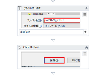

以降、IE において、ファイル保存のダイアログが表示されますので、Type Into アクティビティにて、ダウンロード先のファイルパスへ事前に用意した distPath という変数を指定し、Click アクティビティにて、「保存」ボタンをクリックするアクティティを作成し完了となります。
